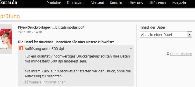

  3. Jessi-Design Win User
    PowerPoint 2016 zu PDF 300 dpi (mind.) für die Druckerei
    Vielen Dank für die schnelle Antwort.
    Diese Einstellung hatte ich bereits so vorgenommen. Totzdem bekomme ich nach dem Hochladen des Flyers diese Nachricht von der Druckerei:
    (Im voraus danke für weitere Hilfe! LG Jessi)

  5. G.O.Tuhls Win User
    Zwei Dinge fallen mir auf:
    Ich verstehe nicht, warum Du im Kompa-Modus arbeiten sollst, wenn daraus eh ein PDF erstellt wird. Hast Du es auch ohne Kompa-Modus versucht?
    Ich sehe rechts in der Meldung eine Auswahl, die evtl. auch das Drucken verknüpfter Grafikdateien erlaubt. Hast Du das schon mal probiert?
    Wenn beides nichts hilft, dürfte es am PDF-Export liegen, aber eine hilfreiche Idee habe ich dazu nicht.
    G.O.
