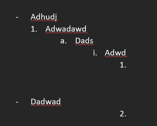

    Wenn ich eine Nummerierung mit "1." starte, wird es als Unterpunkt einer vorherigen Nummerierung gezählt und die 1 springt weit nach rechts. Wie umgehe ich dieses Problem? Siehe angehängtes Bild. Die "1." am Ende wird als ein Unterpunkt von "c." gezählt und ist weit rechts verschoben

    Der Einzug oben ist normal. Word hat die dumme Angewohnheit, nummerierte Listen einzuziehen, die mit den Werkzeugen der Absatz-Gruppe formatiert werden. Du vermeidest das, indem Du eigene Formatvorlagen für Deine Listen anlegst.
    <br />Was ganz unten passiert ist, lässt sich ohne eingeblendete Steuerzeichen und Lineal nicht mal erahnen.
    <br />Gruß
    <br />G. O.

    Wie schon erwähnt, kann man ohne die essentiellen Bildschirminformationen nichts erkennen.
    <br />Sind denn alle Deine Aufzählungsebeben Bestandteil einer Gliederung?

    Hallo Yigman,
    <br />ich vermute, dass in der Liste die Option "Neu nummerieren nach" bei der ausgewählten Ebene verstellt oder deaktiviert ist. Falls dem so ist: stell es so ein, dass jede Ebene neu nach der vorherigen nummeriert wird.
    <br />Ergänzend zur Antwort von G.O.Thuls: die Einzüge kannst du auch in den Listeneigenschaften anpassen, die werden dann in die zugewiesenen Formatvorlagen für die jeweilige Ebene übertragen.
    Viele Grüße, hoffe das hilft etwas.
    <br />Dietmar

    Ich weiß, was die 1 am Ende sein soll. Ich weiß nur nicht, wie dies zu beheben ist. Damit du es besser siehst, habe ich hier einige Screenshots. Im ersten Bild sieht man erneut das Problem mit der verschobenen 1.
    im Zweiten Bild habe ich unter "i. Adwd" eine weitere Listen Ebene hinzugefügt (welche automatisch wieder bei 1 beginnt", wodurch die untere 1 zu einer 2 wird.
    Das heißt, dass Word die 1. ganz unten als eine weitere Ebene der vorangegangenen Liste zählt. Dies ist der Grund, warum es so weit verschoben ist. Ich will aber eine 1. schreiben und eine neue Liste erstellen. Wie löse ich dieses Problem?
