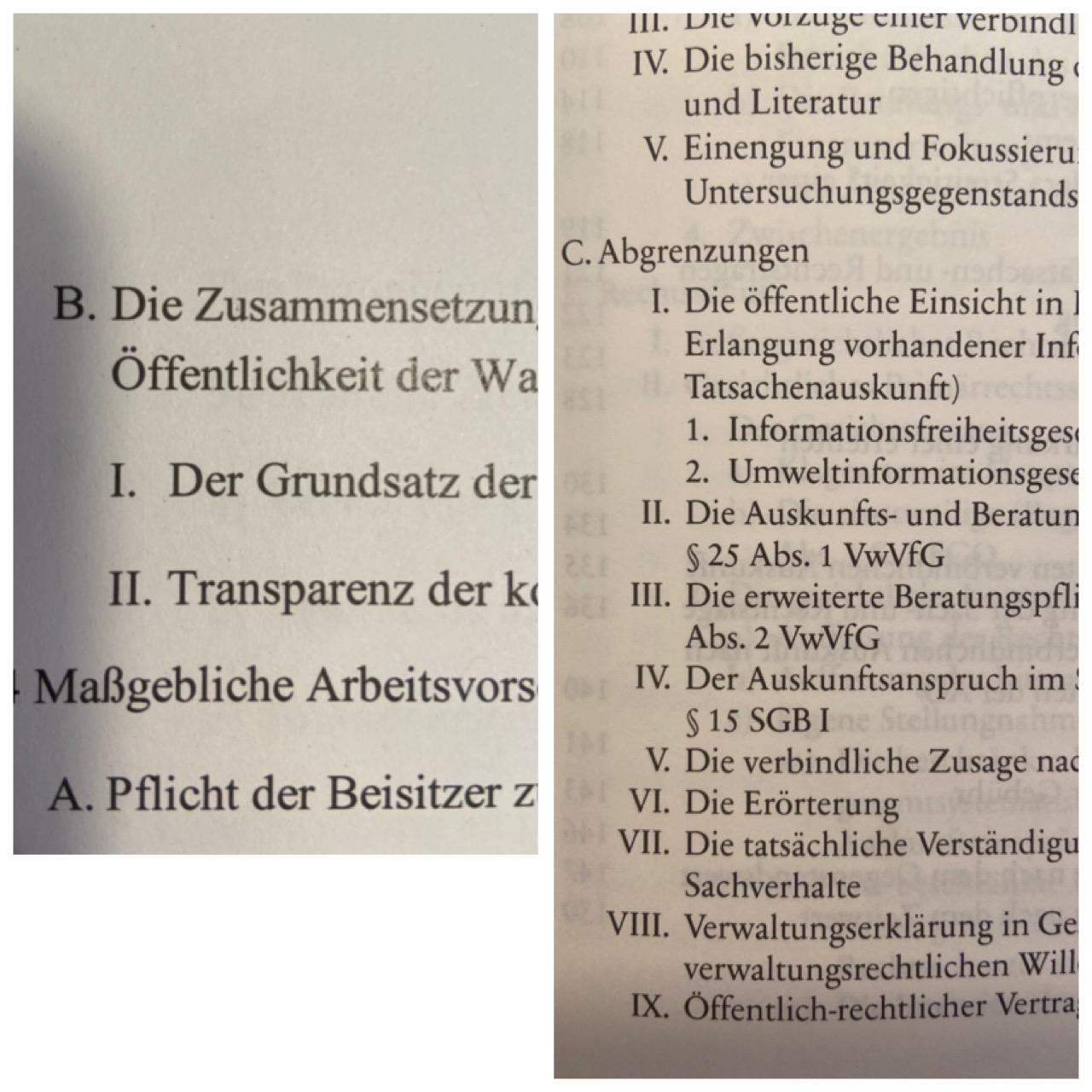

    Ich komme allerdings bei der Gliederung/Inhaltsverzeichnis nicht weiter. Die römischen Ziffern sollen nicht linksbündig stehen, sondern rechtsbündig.
    Leider habe ich keine Ahnung wie ich das schaffe. Die normale rechtsbündig-Funktion setzt die ganze Überschrift rechtsbündig.

    Zur Veranschaulichung folgendes Bild: Links wie es derzeit ist und rechts wie es sein soll:

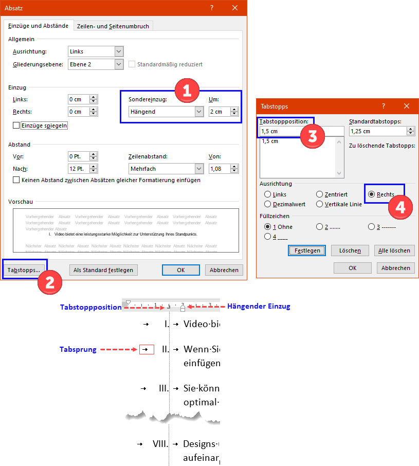

    Da nun die Zahlen händisch eingetippt sind, bleibt die von G.O. angedachte Lösung:
    vor den Zahlen einmal die Tabulatortaste drücken und eine passende rechtsbündige Tabstoppposition festlegen, an der die römischen Zahlen jeweils enden sollen:

    Der einfachste Weg ist, direkt in der Überschrift und im Eintrag des IV die zusätzlichen Tabstopp zu setzen und dann per Rechtsklick auf den Eintrag der Formatvorlage mit "Anpassen ..." dies für die Formatvorlage zu übernehmen.

    Da benötigst Du einen zusätzlichen Rechtstabstopp in den Formatvorlagen für Überschrifts-und Verzeichnisebene und bereits in der Überschrift einen Tabsprung vor der Nr.

    Rechtsbündige römische Gliederungspunkte
    für die Nummerierung der Kapitelüberschriften nutzt man eine Listenformatvorlage, eine Anleitung findest du im folgenden Artikel:
    https://answers.microsoft.com/de-de/msoffice/forum/all/c-nummerierung-und-aufzählung-liste-mit/faae544a-7aa0-4a28-baf3-e9350065397b
    • Sollen Zahlen rechtsbündig ausgerichtet werden, muss entsprechend unter "Position |
      Zahlenausrichtung" logischerweise nicht "Links" sondern "Rechts" gewählt werden.
    • Unter "Ausrichtung" muss ein passendes Maß angegeben werden, wo die rechtsbündig ausgerichteten Zahlen
      enden sollen, im vorliegenden Fall z. B. bei 1,5 cm.
    • "Texteinzug bei" legt den hängenden Einzug fest bzw. an welcher Position der Text in erster Zeile beginnen und ab zweiter Zeile eingerückt werden soll, im vorliegenden Fall z. B. bei 2,0 cm.
    Ins (automatische) Inhaltsverzeichnis wird die rechtsbündige Ausrichtung der Nummerierung
    nicht übernommen, kann darin auch nicht festgelegt werden. Man muss manuell eingreifen - vorzugsweise zum Endlayout, wenn zwar Seitenzahlen noch aktualisiert werden müssen, sich aber an den Inhalten nichts mehr
    ändert:
    1. Man legt für die verwendete Formatvorlage (in deinem Dokument eventuell "Verzeichnis 2" oder "Verzeichnis 3") eine
      rechtsbündige Tabstoppposition von beispielsweise 1,5 cm fest sowie einen hängenden Einzug von 2,0 cm.
      (Auf jeden Fall auch an einen rechten Absatzeinzug von etwa 1,5 cm denken, damit bei Überschriften, die sich über mehr als eine Zeile erstrecken, Text und Seitenzahl nicht kollidieren.)
    2. Schließlich muss im Inhaltsverzeichnis vor jedem Absatz mit römischer Nummerierung die Tabulatortaste gedrückt werden, um die Zahl an die rechtsbündige Tabstoppposition zu verschieben.
    Bei jedem Aktualisieren des Inhaltsverzeichnisses wird gefragt, ob "Nur Seitenzahlen" oder "Gesamtes Verzeichnis" aktualisiert werden sollen. Wählt man die erste Variante, werden ausschließlich Seitenzahlen angepasst.
    Wählt man "Gesamtes Verzeichnis", werden entsprechend auch die Texte aktualisiert. Die manuell eingegebenen Tabstoppzeichen vor der Nummerierung gehen verloren. Schritt 2 (vor den römischen Zahlen die Tabulatortaste drücken) muss nach dem Aktualisieren
    dann wiederholt werden.
