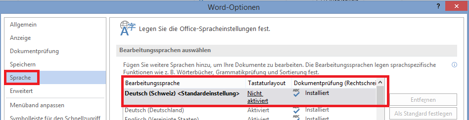

    outlook 2016 Rechtschreibung Deutsch wird nicht erkannt
    Hallo David,
    prüf mal, ob in Outlook/Word die Bearbeitungssprache Deutsch ist. Gehe dazu in Outlook über
    Datei > Optionen > Sprache. Wähle unter Bearbeitungssprache auswählen Deutsch
    aus und klicke auf Als Standard festlegen. Klicke auf
    OK
    und starte Outlook neu. Teste dann das Verhalten.
    Hilft dies nicht, gehe wie folgt vor:
    Markiere den kompletten Text in der E-Mail/im Word-Dokument und gehe dann über
    Register Überprüfen > Sprache > Sprache für die Korrekturhilfen festlegen. Lege Deutsch als Standard fest.
