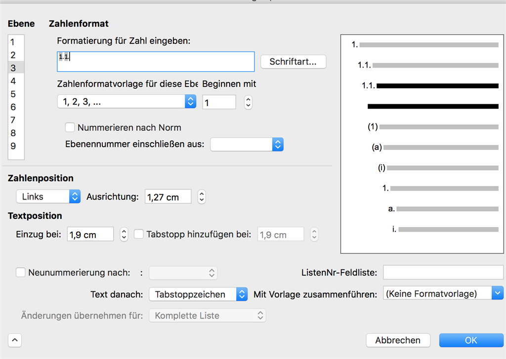

    seit gestern ist bei der überschrift ebene 3
    ein schwarzer balken statt der nummerierung zu sehen

    Kann jemand helfen
    Wenn ich auf Formatierung löschen gehe dann ist die Nummerierung komplett weg
    Das Problem liegt ja offensichtlich in der Formatierung der Vorlage
    Beim Änderungsversuch habe ich auch die schöne Meldung "Die Zahl muss zwischen 1 und 1638 liegen“

    In Deinen Screenshots fallen mir allerlei Eumel auf:
    • Überschrift 3 ist zwei verschiedenen Ebenen zugewiesen.
    • Die Musterdarstellungen von Gliederungen beginnen immer mit 1, bei Dir mit der ersten Unterebene.
    Du solltest vielleicht ein neues Dokument aufbauen, in das Du den Inhalt des bisherigen ohne die letzte Absatzmarke einfügst. Vielleicht sind dann diese gravierenden Fehler raus.

    sieht nicht so aus, als ob du eine Listenformatvorlage verwenden würdest, denn dafür existiert laut Screenshot eine eigene Registerkarte "Listenformatvorlagen". Ich gehe davon aus, dass diese Bezeichnung unter WinWord und MacWord das gleiche meint.
    Unter der Registerkarte "Gliederung" sind offenbar die zuletzt verwendeten Nummerierungsvarianten aufgelistet, nicht aber Listenformatvorlagen.
    Eine Absatzformatvorlage (im vorliegenden Fall "Überschrift 3") für zwei unterschiedliche Kombinationen von Formatierung bzw. unterschiedliche Nummerierungsebenen einzusetzen, ist nicht möglich.

    Dass die Nummerierung entfernt wird, lässt vermuten, dass du sie als direkte Absatzformatierung zugewiesen wurde und/oder du möglicherweise nicht die Zeichenformatierung, sondern Absatzformatierung entfernt hast.
    Wurde die Nummerierung per Listenformatvorlage definiert oder hast du die Nummerierung irgendwie in den einzelnen Absatzformatvorlagen festgelegt?
    Teste in einer Kopie, was passiert, wenn du die verwendete Absatzformatvorlage aus dem Dokument löschst und neu erstellst.

    Hallo Lisa, ich versuche das gerade neu zu machen Habe deinen Link mit großem Interesse gelesen.
    Ich habe es wahrscheinlich doch falsch gemacht ich bin über Formatvorlage gegangen und hatte dann die Formatvorlagen Typ Absatz gewählt und dann Hab ich beim dropdown Format –Nummerierung-Listen Formatvorlagen ausgewählt das sieht dann ähnlich aus ist aber
    offensichtlich nicht das gleiche
    Ich habe nun einfach mal Ende ist Dokument begonnen und es versucht Ich habe eine neuer Formatvorlage gewählt Typ Absatz und dann meine Parameter definiert
    Ich frage mich warum dort steht Formatvorlage für nächsten Absatz - das ist doch genau das was ich definieren will
    dann habe ich Eine neue Formatvorlage liste erstellt und dann angeklickt „mit Vorlage zusammenführen“-das hat jedoch dazu geführt dass der Beispieltext plötzlich nummeriert war und die Initial erstellte Formatvorlage in eine Nummerierung umgewandelt wurde.
    Nun habe ich den Button mit Vorlage zusammenführen Einfach freigelassen
    jetzt habe ich eine Überschrift mit Liste zu definieren das hat für in Ebene eins und zwei funktioniert Bei drei komme ich nicht weiter siehe Bild dort sollte bei drei eigentlich 1.1.1 stehen ich habe auch angeklickt "Ebenen Einschließen aus Ebene 2"
    Muss ich denn eigentlich für jede Ebene eine neue Liste/Formatvorlage erstellen - woher weiß word welche Art von Überschrift/Ebene ich auswählen möchte
    schlussendlich muss ich feststellen dass die Überschrift FV Liste dann gar nicht in der Liste der FV steht :-((.

    Danke für die Antwort - es geht jetzt
    ein Neues Dokumentaufbauen war zum Glück nicht nötig - das ist eine Dissertation mit zahlreiche Zitaten .... und Endnote Verknüpfung ...
