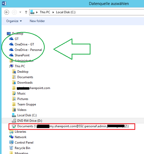

    Danke für die Informationen. Ich habe verstanden wie Du vorgehst. OneDrive for Business ist bei Euch als zugeordnetes Netzlaufwerk eingerichtet. Es sieht so aus, als Word die Funktion "Vorhandene Liste" über ein zugeordnetes Netzlaufwerk nicht unterstützt.
    Was aber funktioniert ist Folgendes:
    Die "Vorhandene Liste" über die synchronisierte Orte in Word hinzufügen. Diese können den eigenen OneDrive for Business, "Mit Mir geteilte" Dateien unter OneDrive for Business, Dateien von Office 365 Gruppen und SharePoint
    Online sein. Siehe Bild:
    Dafür kann die
    Vorschau Version des OneDrive Klienten
    verwendet werden.
