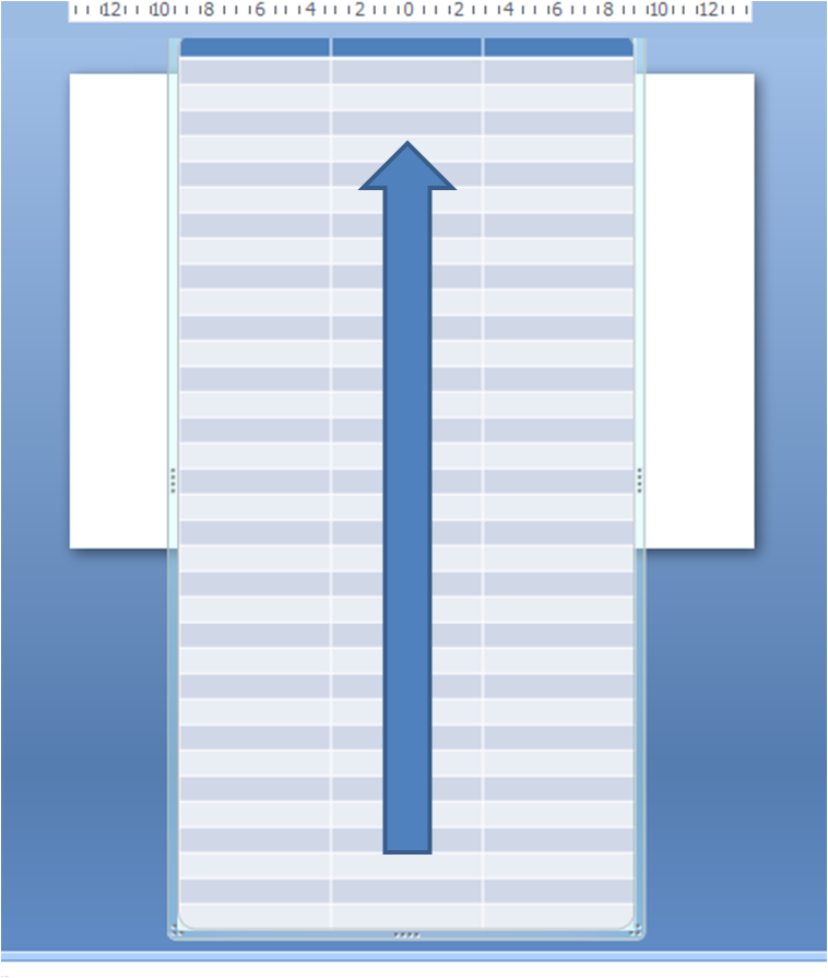

    ich möchte in einer PowerPoint folgendes realisieren und komme nicht weiter:
    Eine Tabelle soll zeilenweise per Klick von unten nach oben über das Blatt bewegt werden, sodass auf dem Blatt immer nur ein Ausschnitt (im Präsenationsmodus) sichtbar ist - Siehe Bild
    Mit der Abspannfunktion komme ich nicht weiter (Zeilen reichen nicht aus und ich kann den Ablauf nicht unterbrechen)
    Mit dem Annimationspfad Line kann ich zwar die Tabelle bewegen, daber nicht zeilenweise per Kick und unterbrechen klappt auch nicht.
    Geht so etwas vielleicht per VBA Script? Hier bin ich absoluter Laie...
    Kann mir hierzu jemand einen Tipp geben?
    Oder besser hat jemand eine fertige Lösung parat?
    Über eine Anwort würde ich mich sehr freuen und danke Euch schon mal für die Unterstützung.

    Dazu musst Du zuerst mal die Registerkarte Entwicklertools im Menüband aktivieren.
    https://support.office.com/de-de/ar...lertools-e1192344-5e56-4d45-931b-e5fd9bea2d45
    Dann machst Du Dir auf der Folie ein "Scroll Bar (ActiveX Control)" am linken oder rechten Rand.
    Ich gehe davon aus das auf der gleichen Folie auch eine gezeichnete Tabelle drin ist, so wie es Dein Bild zeigt.
    Nun klickst Du mit der rechten Maustaste auf diese Scrollbar und wählst "Code anzeigen" (ggf. musst Du ein 2tes Mal klicken, falls er zuerst das Shape aktiviert gibt es nur 3 Menüpunkte Verschieben, Kopieren, Abbrechen).
    In den VBA Editor kopierst Du diesen Code:
    --- schnipp ---
    Option Explicit
    Dim Table As Shape
    Dim ViewHeight As Single
    Const Space = 20
    Private Sub ScrollBar1_Change()
      If Table Is Nothing Then Exit Sub
      Table.Top = Space + (ViewHeight - Table.Height) / Table.Table.Rows.Count * Me.ScrollBar1.Value
    End Sub
    Private Sub ScrollBar1_GotFocus()
      Dim ThisSlide As Slide
      Set ThisSlide = ActiveSlide
      For Each Table In ThisSlide.Shapes
        If Table.Type = msoTable Then Exit For
      Next
      ViewHeight = ThisSlide.Master.Height - 2 * Space
        MsgBox "Keine Tabelle vorhanden"
        Exit Sub
      End If
      With Me.ScrollBar1
        .Min = 0
        .Max = Table.Table.Rows.Count
        .LargeChange = .Max / Table.Height * ViewHeight
      End With
    End Sub
    --- schnapp ---
    Dann klickst Du im VBA Editor auf Einfügen \ Modul und dort kopierst Du diesen Code rein:
    --- schnipp ---
    Option Explicit
    Function ActiveSlide() As Slide
      On Error Resume Next
      'Design time
      Set ActiveSlide = ActiveWindow.View.Slide
      If ActiveSlide Is Nothing Then
        'Run time
        Set ActiveSlide = ActivePresentation.SlideShowWindow.View.Slide
      End If
    End Function
    --- schnapp ---
    VBA Editor schließen
    Datei \ Speichern Unter \ als Präsentation mit Makros .pptm abspeichern
    Das war's. Starte die Präsentation und klick zuerst mal auf einen Knopf, oben oder unten, dann stellt der Code die Scrollbar passend zu der Tabelle ein. Und nun kannst Du per Klick ganz normal scrollen, wie Du es von anderen Programmen auch gewohnt bist.

    Also zum einen kannst Du "einfach klicken", es sind ja 2 Button an jedem Ende.
    Zum anderen hätte ein einfacher CommandButton den Nachteil das Du nur runterscrollen kannst.
    Der Witz, den Du wahrscheinlich noch nicht bemerkt hast, ist, das die Tabelle an der gescrollten Stelle bleibt, auch beim Beenden der Präsentation. Mit einem Scrollbar kannst Du vor und zurück und auch bei einer Nachfrage später nochmals zurückblättern und
    kannst auf die entsprechende Stelle scrollen. Mit einem einfachen Button bist Du aufgeschmissen.
    Wie viel gescrollt wird, das kann / muss man selber berechnen:
    Wobei "Table.Table.Rows.Count" die Anzahl der Zeilen in der Tabelle sind und Me.ScrollBar1.Value der aktuelle Wert ist.
    Wenn da nun Zellen drin sind die mehrere Zeilen haben, dann muss dieser Wert entsprechend höher werden.
    Das läßt sich automatisieren, man kann die Zeilenumbrüche pro Zeile zählen und wenn man die Tabelle komplett durchlaufen hat ist das Ergebnis der "visuellen Zeilenanzahl" bekannt.
    Wenn Du trotzdem einen einfachen CommandButton willst, dann deklariere eine globale Variable
    Dim Position As Long
    und berechne
    Table.Top = Space + (ViewHeight - Table.Height) / TableRows * Position
    Position = Position + 1
    Und anstatt
    heißt es dann
    Private Sub CommandButton1_Click()
    Private Sub CommandButton1_GotFocus()
    Andreas.
    Option Explicit
    Dim Table As Shape
    Dim ViewHeight As Single, TableRows As Long
    Const Space = 20
      Table.Top = Space + (ViewHeight - Table.Height) / TableRows * Me.ScrollBar1.Value
    End Sub
      Next
        Exit Sub
      End If
      Dim R As Row, C As Cell
      Dim m As Long, i As Long
      TableRows = 0
      For Each R In Table.Table.Rows
        m = 0
        For Each C In R.Cells
          i = UBound(Split(C.Shape.TextFrame2.TextRange.Text, vbVerticalTab)) + 1
          If i > m Then m = i
        Next
        TableRows = TableRows + m
      Next
      With Me.ScrollBar1
        .Min = 0
        .Max = TableRows
      End With
    End Sub
