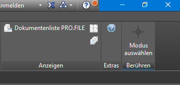

    AutoCAD soll auf dem 24“ Monitor laufen. Nachfolgend zwei Vorgehensweisen mit unterschiedlichem Ergebnis bei der Bildqualität.
    Test1:
    2-Bildschirmbetrieb (Book und 24“). Acad wurde auf Book gestartet und anschließend auf Monitor verschoben
    Test2:
    1-Bildschirmbetrieb: Book zugeklappt gestartet und ACAD direkt auf externem 24“-Monitor gestartet:
    Man kann deutlich die etwas bessere Bildqualität bei dem 2. Test sehen. Hinzu kommt, dass die Fenstertaste „Minimieren“ in der oberen Ansicht durch die ACAD-Schaltfläche überdeckt wird.
