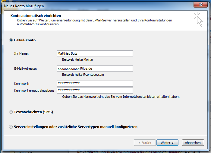

    Habe den Connector deinstalliert und das Konto automatisch durch Outlook erstellen lassen (siehe Bilder):
    Funktioniert aber trotzdem nicht, er verlangt sogar den Connector...
    Bis Freitag vor der Neuinstallation von Windows hat das mit dem Connector einwandfrei geklappt...
    Noch ne Idee?
    Matze
