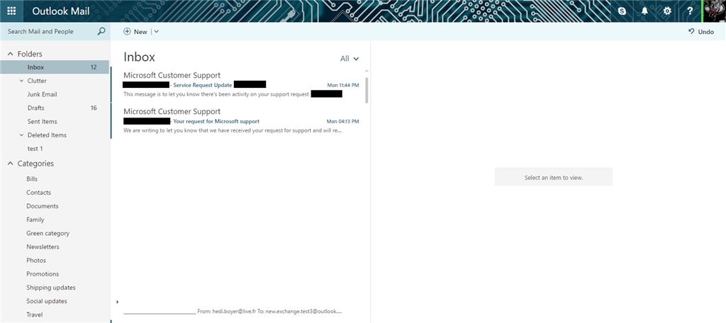

    Wenn dein Microsoft Account so wie hier aussieht:
    Deinstalliere bitte den Outlook Connector und füge deinen Account wie in diesem
    Artikel beschrieben
    wieder hinzu. Sollte dein Account eine andere Version haben oder wenn du einen Account von einem Drittanbieter verwendest (zum Beispiel Gmail), dann folge bitte den nachfolgenden Schritten.
