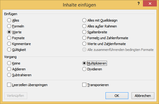

    das multiplizieren mit 1 über Inhalte einfügen
    Das geht, allerdings nur wenn das Zellformat nicht "Text" ist.
    Ändere das Zellformat aller Zellen auf Standard
    Dann schreibe in eine Zelle (die auch Standard sein muss) eine 1 und dann kopiere diese
    Markiere alle Datenzellen und Inhalte einfügen:
    Prüfe anschließend ob das Zellformat noch stimmt, bzw. stell das gewünschte Zahlenformat ein.
