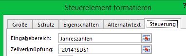

    Mein Lösungsvorschlag, wenn es denn unbedingt mit Makros sein muss, lautet wie folgt:

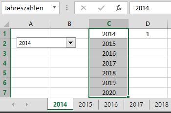

    Schritt 1
    Ich habe probehalber mal die Tabellenblätter 2014 bis 2020 angelegt. Die Combobox wurde als Formularsteuerelement eingefügt (siehe Menüleiste "Entwicklertools" --> "Steuerelemente" --> "Einfügen") Im Bereich C1:C7 befinden sich die Jahreszahlen für die Combobox.
    Diesen Bereich markieren und im Namensfeld (oben links in der Bearbeitungsleiste) einen Namen vergeben z. B. Jahreszahlen.
    Schritt 2
    Über Rechtsklick auf Combobox --> "Steuerelement formatieren" wählen und dann für den
    Eingabebereich den Namen Jahreszahlen und für die Zellverknüpfung '2014'!$D$1 eingeben.

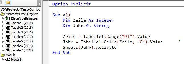

    Der VBA-Code steht in Modul1 und wird später von alle Comboboxen aufgerufen. Tabelle1 steht hier für das Tabellenblatt 2014 (ggf. anpassen).

    Combobox über Rechtsklick --> "Makro zuweisen" das Makro "a" zuweisen.
    Schritt 5
    Die Combobox kopieren und in alle anderen Tabellenblätter einfügen.
    Und dann sollte es funktionieren.
