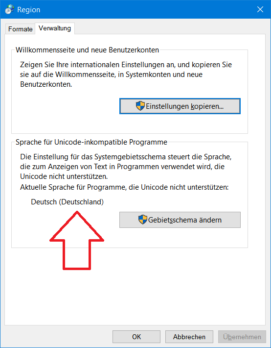

    Hallo ich habe einen Computer von der Firma, für die ich arbeite, erhalten, aber leider zeigt der vba kein ä oder ö oder ü und zeigt stattdessen ? oder andere Zeichen, aber auf meinem persönlichen Computer zeigt der vba sie. ich habe alles getan, vom Einschalten der utf-Einstellungen von Windows bis zur Deinstallation und Neuinstallation was soll ich tun? ich habe wirklich keine andere Idee Mit freundlichen Grüßen omid

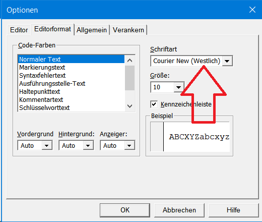

    In der Regel liegt es an diesen Einstellungen:
    <br />Und wenn es das nicht ist, dann gäbe es noch die Möglichkeit das der verwendete Font im VBA-Editor die Zeichen nicht hat, der Standard ist:
    <br />Und wenn es das auch nicht ist, dann erstelle mal ein neues Benutzerkonto und teste es dort.
    <br />Wenn es da auch nicht geht, dann liegt der Fehler tief im System vergraben.
    <br />Andreas.
