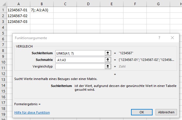

    Hallo.
    ich möchte als Endergebnis eine Bedingte Formatierung, die mir zehnstellige Zahlenfolgen farblich hervorhebt, wenn sich die ersten sieben Stellen gleichen. Das ganze sieht so aus.
    Was mir an der Stelle bei #NV nicht einleuchtet ist: Das Ergebnis der Suchkriteriums ist genau das, wonach gesucht werden soll. In diesem Beispiel nämlich "1234567". Das Ergebnis der Suchmatrix wird ebenfalls korrekt angegeben. Würde auf der rechten Seite unter den Ergebnissen ein #Wert oder #NV stehen, existiere ein Fehler der Formel. Aber die Ergebnisse sind ja soweit korrekt. In der Suchmatrix A1 bis A3 müsste das Suchkriterium dreimal gefunden werden.
    Kann mir das jemand erläutern? Danke.

    wenn du nur eine bedingte Formatierung brauchst, reicht eigentlich:
    =LINKS(A1;7)="1234567"
    Beachte, dass in diesem Fall die Zahl in Anführungszeichen muss, weil das Ergebnis der Text-Funktion LINKS Text ist.
    Der Vergleich gibt Fehler aus, weil er nach einer Übereinstimmung des ganzen Zellinhaltes sucht und nicht findet. Du müsstest die Zellen A1:A3 auch auf 7 Stellen begrenzen:
    =VERGLEICH(LINKS(A1;7);LINKS($A$1:$A$3;7);0)
    Diese Eingabe dieser Formel musst du mit STRG+Shift+Enter abschließen.
