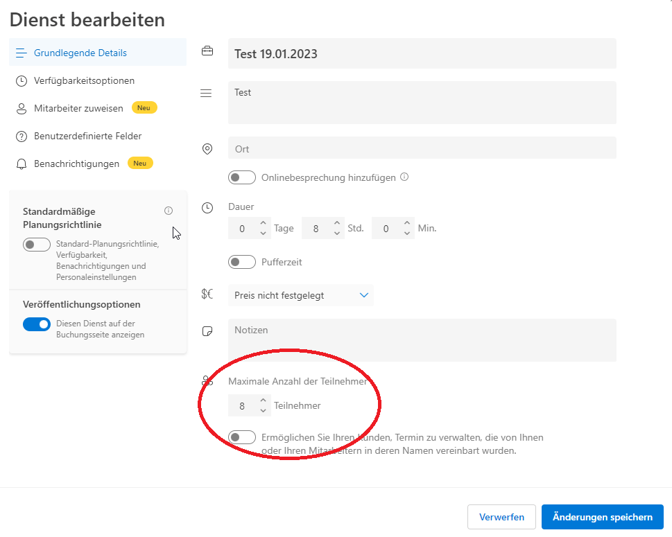

    Hallo Alexander,
    das verstehe ich jetzt aber nicht so richtig. Im Dialog des Dienstes heißt es doch "Anzahl der Teilnehmer". Um die Verteilung auf mehrere Mitarbeiter vorzunehmen muss man natürlich unter Mitarbeiter mehrere Mitarbeiter zu gleichen Zeit zur Verfügung haben. Wenn aber ein Mitarbeiter gleichzeitig 8 Teilnehmer z.B. für eine Schulung betreuen soll, dann sollte doch die Auswahl 8 Teilnehmer und 1 Mitarbeiter richtig sein. Wie gesagt, das Ganze hat ja auch schon funktioniert, daher ist es mir ein Rätzel warum jetzt nicht mehr so funktioniert. Und wie auch geschrieben funktioniert es in der Admin Konsole. Dort kann ich einem Mitarbeiter für einen Termin 8 Teilnehmer zuordnen.
    Siehe hier Anzahl der Teilnehmer
