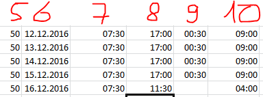

    Folgend Schlüssel ich mal den Berechnungsweg auf:
    Spalten: A B C D E F
    5-Berechnung Woche per Formel aus 6
    6, 7, 8, 9-Manuelle Eingabe
    10-=REST(D217-C217-E217;1)
    1, 3-Manuelle Eingabe
    2-SUMMEWENN($A$17:$A$1048576;M14;$F$17:$F$1048576) - Spalte A und M sind die zu vergleichenden Wochen, Spalte F ist Punkt 10 (siehe oben)
    4-WENN(N14<=O14;O14-N14;TEXT(N14-O14;"-[hh]:mm"))
    Als Spaltenformatierung habe ich "[hh]:mm" bei den Zeiten.

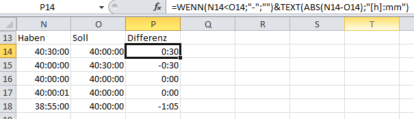

    Die Berechnungen laufen alle im positiven Bereich.
    Nö, eben nicht.
    In der Zelle steht nicht 40:00:00 sondern 1,66666666666667 und genau da liegt der Hase im Pfeffer.
    Bei Deiner Rechnung kommt nicht 1,66666666666667 raus sondern einen Tick mehr oder weniger.
    Dabei ist alles ganz einfach wenn man negative Werte ganz einfach in positive umwandelt:
    P14: =WENN(N14<O14;"-";"")&TEXT(ABS(N14-O14);"[h]:mm")
    Nun hast Du schöne Texte in Spalte P geschrieben, nutzen tun die Dir nix, denn damit kannst Du nicht mehr rechnen.
    Ob Du am Monatsende also im Plus oder Minus liegst musst Du so wiederum aus N:O berechnen:
    =WENN(SUMME(N14:N18)<SUMME(O14:O18);"-";"")&TEXT(ABS(SUMME(N14:N18)-SUMME(O14:O18));"[h]:mm")
    Sehr unschön, Claus sagte es schon: Entweder eine Hilfsspalte und oder in Industriezeit rechnen.
