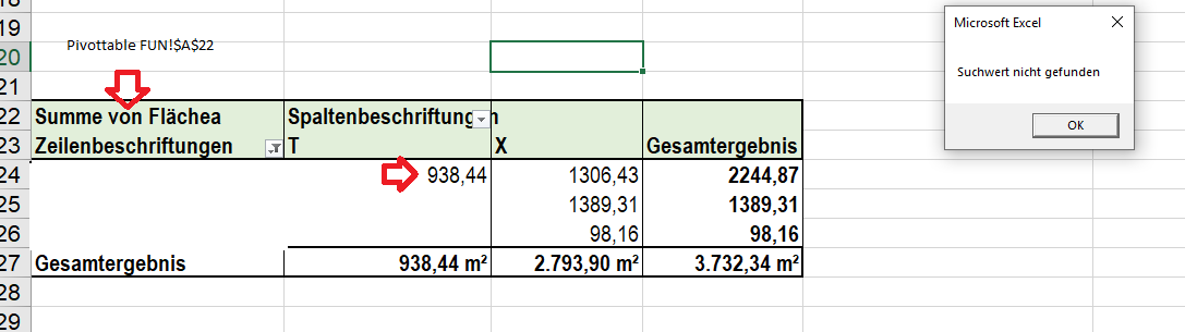

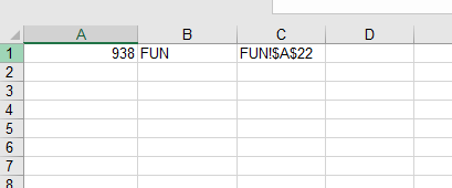

  3. LiNy.01 Win User
    Wert markieren in Arbeitsblatt, Wert und Arbeitsblatt aus Zelle entnehmen
    Leider steht da Suchwert nich gefunden, obwohl alles da ist.
    Kann es sein das der Suchbereich nicht richtig eingegrentzt wird, bwz. nicht selected wird?
    So sieht es aus
    Tabelle1:
    FUN:
    Grüße LINY
  4. Claus Busch Win User
    dann probiere es so:
    Sub Suche()
    Dim wsh As Worksheet
    Dim sWert As Double 'Hier den Wert korrekt deklarieren
    Dim c As Range
    Dim Firstaddress As String
    With Sheets("Tabelle1")
    Set wsh = Sheets(.Range("B1").Value)
    sWert = .Range("A1")
    End With
    With wsh
    Set c = .UsedRange.Find(sWert)
    If Not c Is Nothing Then
    Firstaddress = c.Address
    Do
    c.Interior.Color = vbRed
    Set c = .UsedRange.FindNext(c)
    Loop While c.Address <> Firstaddress
    Else
    MsgBox "Suchwert nicht gefunden"
    End If
    End With
    End Sub
