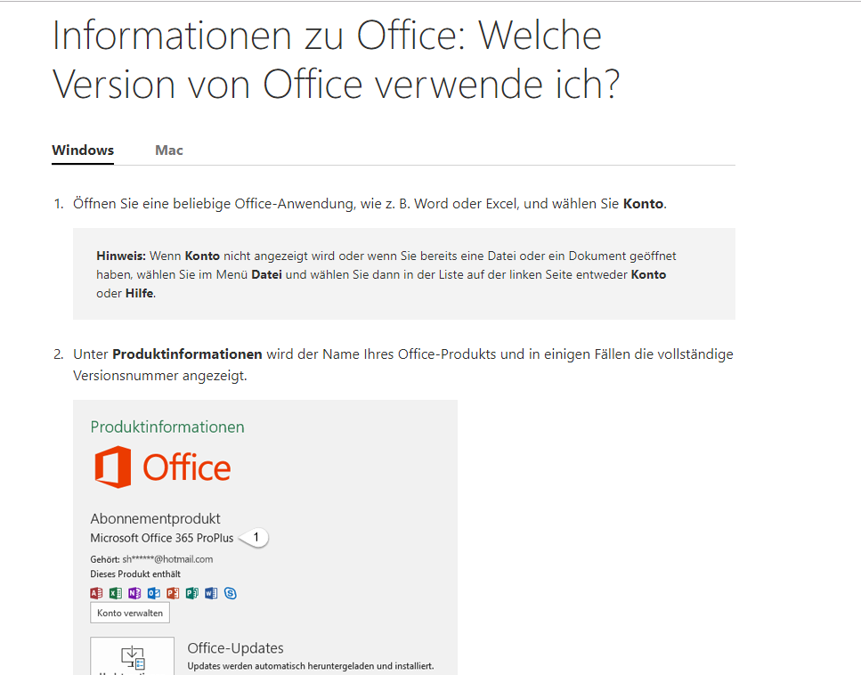

    2) Welche vollständige
    Office-Version und Build
    verwenden Sie?
