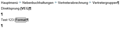

    aktuell habe ich das folgende Problem mit Word: Wenn ich einen Text in Word schreibe und nur einem Wort oder Bereich ein bestimmtes Format geben möchte, ändert Word direkt den ganzen Absatz in das ausgewählte Format.
    Hier zur verbildlichung was ich genau meine:
    Ich möchte nun also "Format" wie oben bei "Direktsprung [VEG]" formatieren. Dafür wähle ich nun meine Formatvorlage aus und Word formatiert mir, statt nur dem Wort, den ganzen Absatz:
    Sowohl die "Basis"-Formatvorlage, als auch die gewünschte Formatvorlage haben den Formatvorlagentyp: "VerknüpftAbsatz und Zeichen" :
