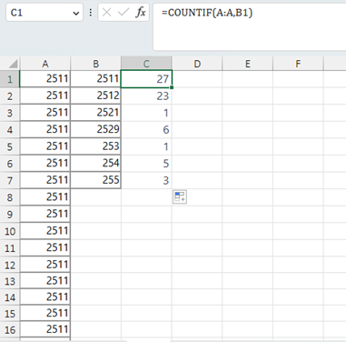

  2. Shakiru Soenu Win User
    Zählen von Zahlenkombinationen
    Hallo Stefan M!
    Bitte folgen Sie den folgenden Schritten:
    1. Erstellen Sie eine neue Spalte rechts neben Ihrer Liste der Zahlenkombinationen. Kopieren Sie alle Werte in die neue Spalte, die Sie erstellt haben.
    2. Verwenden Sie die Funktion "Duplikate entfernen" in Excel, um eine Liste mit eindeutigen Zahlenkombinationen zu erhalten. Wählen Sie dazu Spalte A aus, gehen Sie auf den Reiter "Daten" und klicken Sie auf "Duplikate entfernen".
    3. Verwenden Sie in der Zelle rechts neben der ersten eindeutigen Zahlenkombination die Funktion ZÄHLENWENN, um zu zählen, wie oft diese Kombination in Spalte A vorkommt. Wenn sich z. B. die erste eindeutige Zahlenkombination in Zelle B2 befindet, verwenden Sie die Formel "=ZÄHLENWENN(A:A;B1)" in Zelle C2.
    4. Kopieren Sie die Formel aus Schritt 3 in den Rest der Spalte, um die Anzahl für jede eindeutige Zahlenkombination zu erhalten.
    Dadurch erhalten Sie eine Liste aller eindeutigen Zahlenkombinationen in Spalte B und die entsprechende Anzahl in Spalte C.
    Sehen Sie sich das Bild unten an:
    Alles Gute
    Shakiru
  3. steve1da Win User
    Hola,
    mit Eindeutig() erzeugst du dir eine Liste aller Zahlen ohne Duplikate, mit Zählenwenn() ermittelst du die jeweilige Anzahl.
    Oder halt ganz klassisch mit einer Pivot-Tabelle.

  5. Stefan Maiworm Win User
    It works, thank you very much!!
