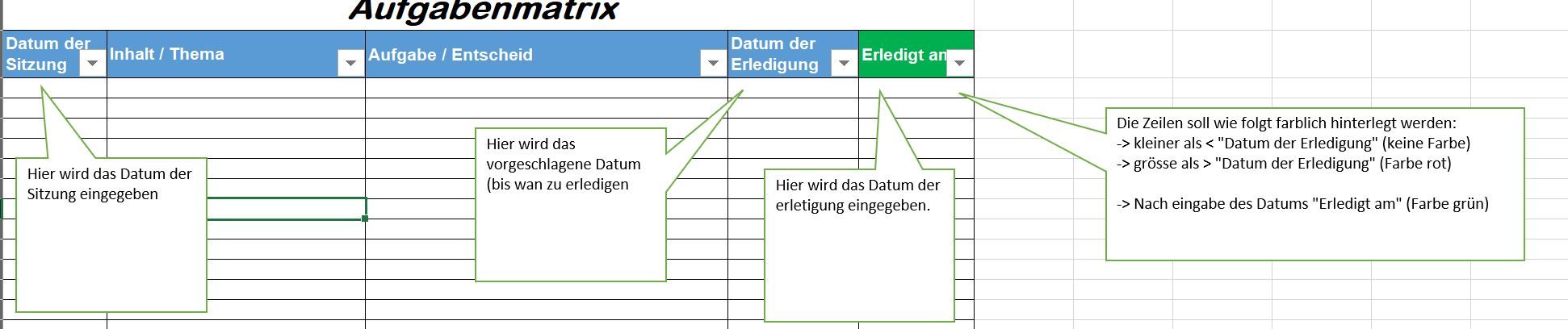

    Hallo zusammenIch würde gerne eine Zelle farblich markiern, wenn ein Datum überschritten wird.Folgende Vorstellung,In der Spalte B wird das Datum einer Sitzung eingetragenIn der Spalte E wird das Datum der zu erledigte Aufgabe eingetragenDiese soll nach ein paar Tagen / Wochen die Zeile rot werden lassen wenn die Zeit überschritten wirdIn der Spalte H wird das Datum eingetragen wenn die Aufgabe erledigt wurdeDiese soll nach erledigung eingabe des Datums die Zeile grün hinterlegen lassenMit welcher bedingten Formatierungsformel kann ich dies erreichen?Danke für die Antwrt und evtl. den Lö

  5. VeitSchawalder Win User
    Zelle wird farblich markiert wenn das Datum überschritten wird
    Hallo André
    <br />Besten Dank für deine Antwort.
    <br />Ich werde dir mal ein Bild hochladen mit einpaar Komentaren dazu
    <br />Grüsse Veit
