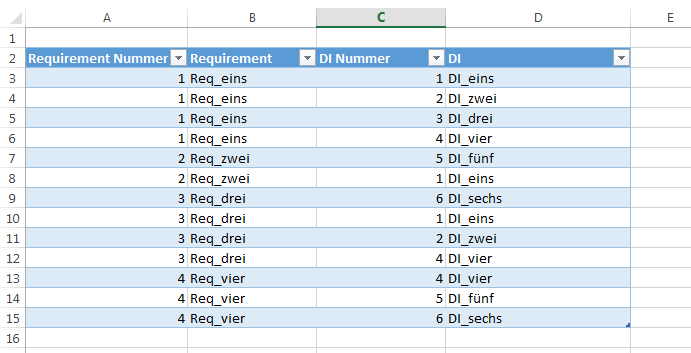

    ich bin leider kein Excel Geek, deshalb möchte ich um Eure Hilfe bitten.
    Ich habe folgende (vereinfachte und verkürzte) Tabelle:
    Zum Hintergrund: einerm Requirement können mehrere DI zugeordnet werden. Ein einmal zugeordnetes DI kann auch einem weiteren Requirement zugeordnet werden. (vgl. D8)
    Wichtig ist, dass die Tabelle nach der "Requirement Nummer" sowie der "DI Nummer" geordnet werden kann.
    Bisher sind darin alle Zellen händisch eingetragen.
    Ich möchte nun sicherstellen, dass wenn ich bei der ersten Nennung von bspw. "DI_eins" eine Änderung im Text vornehme alle weiteren Nennungen des selben DI mitgeädert werden. Gleiches gilt für eine Änderung eines der Requirements.
    Bei allen Verknüpfungen, die ich bisher probiert hatte hat nach der Änderung der Sortierung der Zeileninhalt nicht mehr gestimmt.
    Gibt es eine Möglichkeit die Zellen wie oben beschrieben zu verknüpfen? Ich freue mich sehr über jeden Hinweis.
    Vielen Dank
    Louis
  2. Andreas Killer Win User
    Zellen einer zu sortierenden Tabelle verknüpfen
    Da es hier um reine Daten geht gibt es auch keinerlei Verknüpfungen / Formeln... wo soll da das Sortierproblem sein?
    Um alle vorkommen eines Textes mit einem anderen zu ersetzen gibt es mehrere Wege:
    a) Alle Zellen mit dem zu ersetzenden Text auswählen (manuell oder via Suchen), den neuen Text in die Bearbeitungsleiste eingeben und STRG-Enter drücken
    b) Suchen und Ersetzen (Strg-H)
    c) Einen Filter setzen z.B. nur "DI_eins" anzeigen, den ersten Wert ändern und dann die Zelle runterziehen. Ausgeblendete Zellen werden hierbei nicht überschrieben.
    Andreas.
