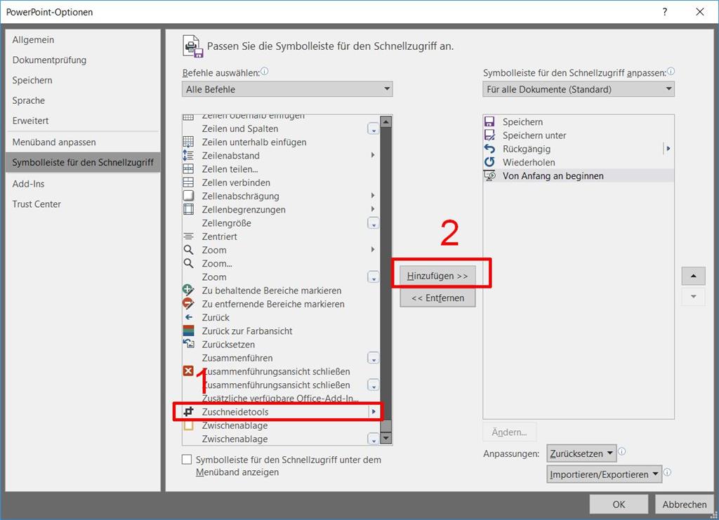

    ich würde gerne eine Tastenkombination für die Funktion "Zuschneiden" belegen. Wenn man ein Bild anwählt findet man die Funktion unter Bildtools bzw. Format. Laut einem anderen Forum sollte der Befehl im Menüband anpassen "ZeichnenZuschneideModusEinAus" heißen, aber ich kann den Befehl nicht finden. Das heißt die Methode einen Tastenkombination über Menüband anpassen geht für mich nicht. Die andere Methode mit Strg+Alt+GroßesPlusAufDemZahlenblock – der Cursor verwandelt sich in ein Kleeblatt – funktioniert auch nicht, das Dialogfeld öffnet sich einfach nicht wenn ich auf "Zuschneiden" klicke.
    Weiß da jemand eine Lösung? In PowerPoint würde ich gerne die gleiche Tastenkombination hinzufügen.

    @Filip_St: Anbei ist ein Screenshot. Den eizigen Artikel den ich zu dem Thema gefunden habe, habe ich schon im Eingangspost erwähnt. In Word 2003 soll es noch funktioniert haben.

    Zuschneiden Tastenkombination hinzufügen
    vielleicht hilft es, den Zuschneiden-Befehl der Symbolleiste für den Schnellzugriff
    hinzuzufügen und die Zugriffstasten zu verwenden:
    Wenn du auf der Tastatur die Alt-Taste drückst, erscheinen im Menüband
    sowie in der Symbolleiste für den Schnellzugriff zu den einzelnen Befehlen jeweils Ziffern oder Buchstaben, die als nächstes gedrückt werden müssen, um den Befehl auszulösen. Befindet sich z. B. der
    Zuschneiden-Befehl an sechster Stelle in der Schnellzugriffsleiste, musst du auf der Tastatur erst
    Alt und dann 6 drücken.
    Lisa
  6. VladiS111 Win User
    Hi
    man kann im PPT das Zuschneidetool in die Symbolleiste einfügen
    Eine Tastenkombi wäre auch bestimmt möglich, allerdings durch Makro-/VBA-Befehl. Hier muss ich passen, habe keine Ahnung davon.
