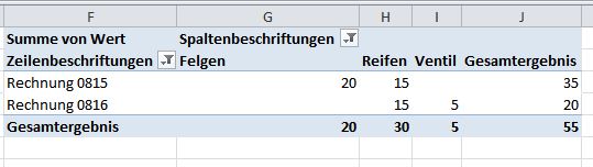

    Die Daten sind einfach zu grausig, wenn man sie ein bißchen aufbereitet dann geht alles von alleine:
    Die Sachen in Rot habe ich dazu geschrieben:
    B1: Typ
    C1: Wert
    D1: Rechnung
    D2: =A1
    D3: =WENN(ISTZAHL(WERT(A3));D2;A3)
    D3 runterziehen bis zum Ende.
    Dann Spalte B:D markieren und Einfügen\Pivottabelle und die Felder ordnest Du so an:
    In der erzeugten Tabelle (ich habe die einfach mal in F1 platziert) filterst Du die leeren Zellen noch weg und tada;
    Andreas.
