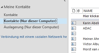

    Moin, als ich Outlook 2013 installiert habe, habe ich aus der Vorgängerversion die vorher gesicherten Outlook-Daten importiert, was auch ohne Probleme geklappt hat.
    Nun ist es aber so, dass ich zwei mal den Ordner Kontakte in meinem Outlook finde. Siehe Screenshot ==>
    Der Inhalt der Ordner differiert. Höchstwahrscheinlich deswegen, weil ich neue Personen direkt über die Mail hinzugefügt habe.
    Wie kann ich diese Ordner synchronisieren und kann ich vielleicht einen Ordner löschen??
    Ich setze Windows 10 ein
    Für die Unterstützung danke ich im Voraus.

  6. Pauline R. Win User
    Kann ich mein Outlook Adressbuch / Kalender von meinem alten Rechner auf meinen neuen Rechner exportieren/importieren?
    Hallo Bibi,
    in Outlook 2013 enthält die Datendatei für IMAP-Konten auch einen Ordner für Kontakte und Kalender, das war in den früheren Versionen von Outlook nicht so. IMAP kann aber nach wie vor nur E-Mail-Ordner synchronisieren, daher haben die beiden Ordner den Zusatz
    (Nur dieser Computer).
    Da deine importierten Ordner diesen Zusatz nicht haben (und somit einen anderen Namen haben, als die bereits vorhandenen Ordner) wurden diese separat eingefügt. Es ist leider nicht möglich Outlook zu sagen, importiere den Ordner Kontakte in den Ordner Kontakte
    (nur dieser Computer) usw.
    Du kannst folgendes versuchen:
    1. Verschiebe alle Elemente von Kalender nach Kalender (Nur dieser Computer)
    2. Versuche, ob sich der Ordner Kalender löschen lässt.
    3. Verschiebe alle Elemente von Kontakte nach Kontakte (Nur dieser Computer)
    4. Versuche, ob sich der Ordner Kontakte löschen lässt.
